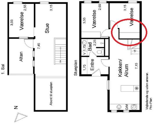

Vi har i øjeblikket kig på en lejlighed fra 1987 og hvis vi ender med at købe vil vi gerne rive en væg ned som er lavet af gasbeton. Ifølge ejendomsmægleren er der flere andre steder hvor væggen også er blevet revet ned, men vi kan ikke få et direkte svar på om den er bærende eller ej. Er der nogen herinde som ved hvor man eventuelt kan finde den information henne? Er det noget kommunen ligger inde med?
Derudover er der det mere praktiske spørgsmål med nedrivningen, som jeg gerne selv vil stå for (hvis den ikke er bærende).
Hvad gør man med sådan en gasbeton mur, når man gerne vil bevare trægulvet som på begge sider? Kan man skære muren i bider med en stor vinkelsliber eller er der andet værktøj som er bedre egnet og sviner mindre? smiley

  • #3   23. feb 2016 Du må kunne se på plantegningen om det er en bærende væg.
  • #4   23. feb 2016 Med al respekt, men en ejendomsmægler aner ikke en skid om den slags. De skal jo bare sælge. Få en tømrer eller lign med ud og se på tingene, han kan se det på 2 min. Kommunen tror jeg ikke er til nogen hjælp.
  • #5   23. feb 2016 send et link ,af salgsopstilling , og hvilken væg du vil have ned måske kan det ses , men ellers som 1 skriver

  • #9   23. feb 2016 jeg tror , lægger mærke til jeg skriver tror at den ikke er bærende , da det ser ud til at bjælkelag løber parralelt med væggen og bærer på den gennemgående væg i midten af huset
  • #10   23. feb 2016 Bare i gang med en stor hammer, og begynder lortet at falde sammen, så løb!! Den væg du har markeret, ville jeg rive ned uden at tænke over det! Bare sørg for at have styr på evnt. ledninger smiley
  • #11   23. feb 2016 Nu jeg ser tegningen..
    - Hvilken væg er trappeplatformen fastgjort i..??
    Eller trappen vil I rette ud til ligeløb.?!
    smiley
  • #12   23. feb 2016 er det på den øverste etage ?
    11 , trappen er fastgjort på den væg der sidder vinkelret på den der skal ned

  • #16   24. feb 2016 Den væg ville jeg bare rive ned.
    Ifølge tegningen ser det ud som om de bærende vægge er dem der løber den anden vej.

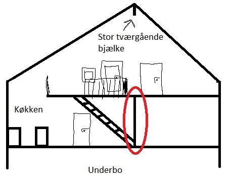

  • #21   24. feb 2016 Uffe M: fedt med sådan et svar, jeg er dog lidt usikker på om jeg forstår din beskrivelse med spærrene korrekt. Så her kommer lige en illustration som måske kan afklare hvordan tagkonstruktionen er bygget op.
    Illustrationen forestiller et tværsnit af lejligheden, hvis man kigger ind fra den yderste højre væg på plantegning. Taget går til kip og ligger altså på en stor bjælke som er forsøgt illustreret.
    NB: illustrationen er selvfølgelig udført efter korrekte opmålinger, så hvis i synes der er små uoverensstemmelser er det nok jer der ser forkert smiley
  • #22   24. feb 2016 det er ikke lavet med spær , jeg skrev længere oppe hvordan du kunne se det , men det rigtige er stadig at få en til at tjekke op , det tager 5 min .
    Og desuden ser det underligt at ud at taget ligger på den lange led af huset smiley kunne du ikke sende et link til annoncen evt i pb
  • #24   25. feb 2016 Kan du ikke sende et link til huset. Det tror jeg vil være bedst. Tror stadig ikke væggen er bærende selvom det lader til spærrene ligger den lange led som du viser.
  • #25   26. feb 2016 der er ingen spær !
  • #26   26. feb 2016 hvis der er tag er der spær smiley
  • #27   26. feb 2016 mit bud vil være at væggen er bærende - for bjælkelaget (ikke taget) og at der evt skal udveksles eller understøttes i istedet.
  • #28   26. feb 2016 der er ikke (udfra foto) spær i traditionel forstand , men åse lagt op på den gennemgående bjælke. derfor kan bjælkelaget gå i modsat retning af taghældning .
  • #29   26. feb 2016 Åse ligger jo på noget (spær, med mindre de kan spænde over hele længden)
    men kan godt se at bjælkelaget faktisk kan være uafhængigt og gå den anden vej - så er det en anden sag.
  • #30   26. feb 2016 ja de ligger på limtræsbjælken.
  • #31   26. feb 2016 Åse er vel vandrette michael?
  • #32   26. feb 2016 muligvis smiley gad ikke goggle og kan ikke huske hvad de hedder -
  • #33   28. feb 2016 #15
    Nemlig ja. Selvom væggen ikke er bærende kan den være med til at støtte/stabilisere ydermuren mod vindtryk.
    For god orden skyld er det klogt at få en bygge sagkyndig til at kaste et blik på dit projekt.
