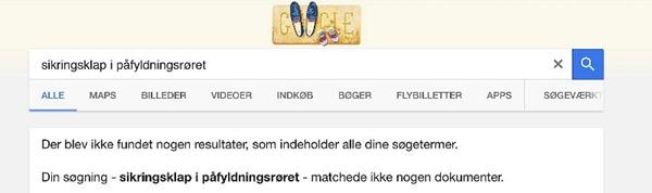

Det er umuligt at google, der kommer resultat fra div. VW fora..
