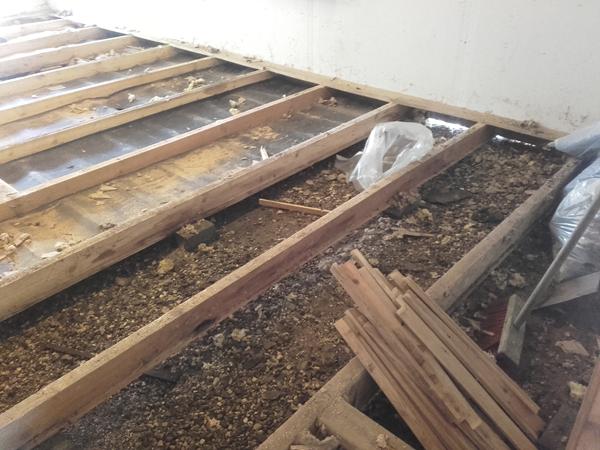

Hej ville lige høre om der var nogen der havde lidt erfaring med støbning af gulv under eksisterende bygning. Lige nu står bygningen (40m2) på nogen fliser. Jeg skal ha lavet betongulv men er lidt i tvivl om hvor meget jeg skal gøre ud af det. Nogen der har lavet noget lignende og vil dele ud af deres erfaring.

  • #2   16. aug 2016 Det lyder mærkeligt.
    Er der en sokkel ?
    Er det et sommer hus/ fritids hus?
    Hvad slags gulv vil du havde på bjælkerne ?
  • #3   16. aug 2016 Bjækerne skulle gerne forsvinde. Der har ligget trægulv oven på men vil have beton i stedet for.
  • #4   16. aug 2016 Du skal være mere detaljeret i den nu værende opbygning og bygningen.
    Jeg har for eksempel lavet beton gulv oven på strør hvor det er støbt på svalehale stål plader
  • #5   16. aug 2016 Uden en sokkel på min. 50/80 cm. tror jeg at det er noget skidt smiley men spørg dog en murer, det koster vel ikke at spørge??
  • #6   16. aug 2016 På den nuværende bygning har der ligger trægulv oven på bjælker med fliser under som støtter dem. Og det samme gør der på rammen(remmen eller hvad man nu kalder det. Det skal bruges til værksted drejebænk fræser osv.
  • #7   16. aug 2016 Du har ingen sokkel....
    Dit skur skal løftes væk. der skal støbes en sokkel i frostfri dybde ( 90cm)
    der skal graves ud så du kan støbe gulv ( min 30cm hvis du ikke vil isolerer)
  • #8   16. aug 2016 Er netop ikke intersseret i at løfte det væk. Det er det der er problemet.
  • #9   16. aug 2016 Er du ikke interesseret i at løfte skuret har du følgende mulighed;
    Du skal grave ca 15-18cm af gulvet ud i garagen. Derefter ville jeg montere en kant af evt skifter eller andet vandfast rundt langs indervæggene og derefter fastgøre en 3cm tyk kantisolering (polistyren) udenpå (set indefra) Jeg ville lade evt skiffer gå ca 10cm under jorden.
    Derefter støber du et ca 15-18 cm beton med armeringsnet i. Armeringsnettet burde ligge ca 5-8 cm under færdig beton gulv.
    Husk jorden SKAL være stampet hård. En 100kg stamper burde kunne gøre det. Vand evt jorden lidt hvis jorden er meget tør.
    Graver du ikke mere ud og ligger evt isolering under betonen er de normale 5-8cm beton ikke nok da det vil knække over tiden.
    Det skal siges det er sådan jeg ville gøre og hvad andre gør eller har gjort kan jeg ikke tage stilling til smiley
  • #10   16. aug 2016 Ok... Det lyder meget fornuftigt...

  • #12   23. maj 2020 Løftede bygningen op med donkrafte og sætte stolpebeslag under.
    Gravede derefter sokkel til 50 cm dybde og støbte.
    Så gravede jeg ud inde i værkstedet og rettede af med stabilgrus.
    Så smed jeg 10 cm isolering og 15 cm beton på.
    Indtil videre er jeg godt tilfreds med det.
