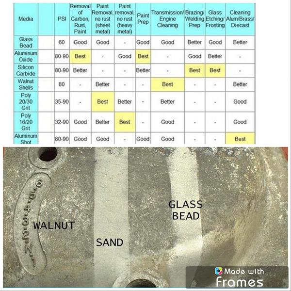

Jeg ville prøve noget quartssand som f eks https://www.harald-nyborg.dk/p5033/quartz-sand-10-kg
sep 2005
Følger: 5 Følgere: 146 MC-er: 3 Emner: 102 Svar: 2.006
Soda og glas, skulle vist ikke tilføre synderlig varme til emnet..
Valnødde skaller anbefales mange steder på nettet, til motor dele..
- tror jeg kører med kryptonit i stedet, - så er jeg sikker..
