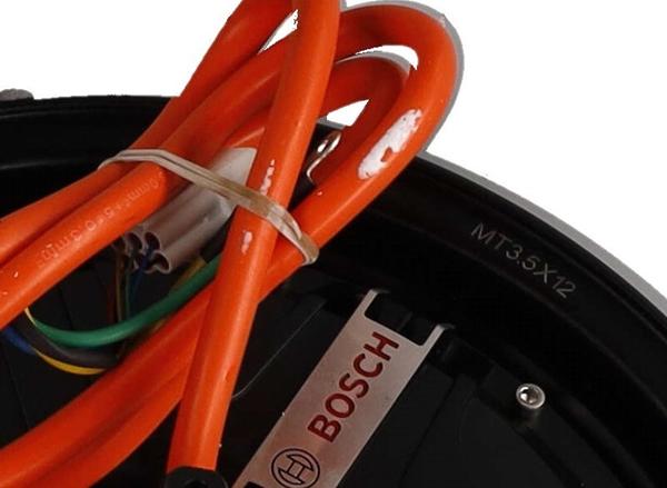

  • #11   8. okt 2025 Hvis fælgen er 3,5" x 12", som på billedet, så kan du montere 90/90x12 dæk uden problemer, måske gå op til 100/90x12 hvis der er plads i skærme osv.
    THansen har faktisk en fin guide på deres hjemmeside, hvor nedenstående er fra.
    Find dækstørrelse:
    Gammel størrelse Forhjul Baghjul
    2,70 80/90 90/80
    2,75 90/90 90/90
    3,00 90/90 90/90
    3,25 90/90 90/90
    3,25 100/90 110/80
    3,50 100/90 110/80
    3,50 110/90 120/80
    3,75 110/90 120/80
    4,00 110/90 120/80
    4,00 120/90 130/80
    4,25 120/90 130/80
    4,50 130/90 140/80
    4,75 130/90 140/80
    4,75 140/90 150/80
