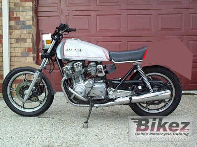

hey motorcykelgalleri. mig og min far har nu et projekt om at bygge hans Suzuki GSX 750 E - 1980 (udboret til 820) om.
billed: (link fjernet)
men jeg har nogle spørgsmål angående reglernene. vores ide er at fjerne skærmene, og så skære bagenden lige efter bagstøddæmperne.
her er det billed af mine ide. er det lovligt?
http://i173.photobucket.com/albums/w58/madsglad/bikeidea.png
