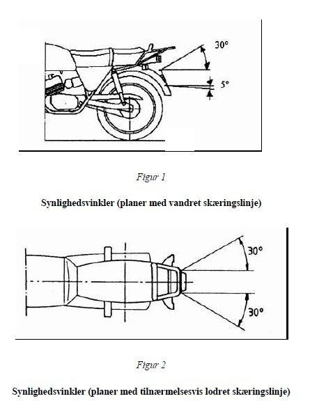

  • #5   4. jun 2013 EU reglerne stiller krav til synlighedvinkler.
    http://register.consilium.europa.eu/pdf/dk/08/st03/st03682-re01.da08.pdf
    De danske bestemmelser sige:
    Rb. § 68. Med de undtagelser, der følger af stk. 2-4, skal et registreret køretøj føre to nummerplader. Den ene nummerplade monteres foran og den anden bag på køretøjet.
    Stk. 2. En registreret motorcykel, knallert eller påhængskøretøj skal kun føre én
    nummerplade. Nummerpladen monteres bag på køretøjet. Nummerpladen må ikke monteres på siden af køretøjet.

  • #9   4. jun 2013 Fordi en Lauge Jensen cyklerne er EF-typegodkendt i deres helhed, skal de opfylde EU bestemmelserne som står over de danske bestemmelser.
    Derfor står følgende tekst også på den danske typegodkendelse til Lauge Jensen cyklen:
    "Motorcyklen er EF-typegodkendt med fastmonteret nummerpladeholder på venstre side bagtil på motorcyklen og synlig 30 gr. til siden. SKAT har dispenseret fra Rb. § 70 vedr. nummerpladens placering."
    At der fejlagtig henvises til § 70 som ikke lige har noget med placering at gøre er en anden sag!
    Den siger nemlig:
    Rb. § 70. En nummerplade må ikke efterlignes eller anvendes uberettiget.
