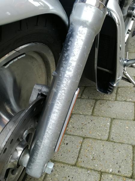

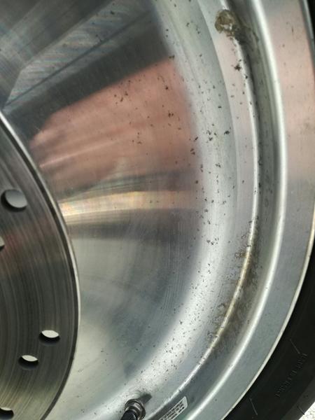

Jeg har en Harley-Davidson V-Rod, hvor forgaflerne og fælgene godt kunne trænge til en polering.
Materialet er aluminium.
Har I nogle gode råd?

Gaflen ligner godt nok noget der er gået ned i materialet... Salt ?

Hvis jeg forstår dig rigtigt, så mener du at autosol + knofedt kan "redde" det, så det kommer til at fremstå pænt?
Det ville i hvert fald være dejligt, hvis det er tilfældet.

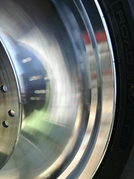

Autosol gjorde underværker på fælgene - og arbejdet var nemt, da det er pladefælge. Hvis jeg giver fælgende en ekstra gang bliver det knivskarpt. Tiden var bare ikke til det i går.

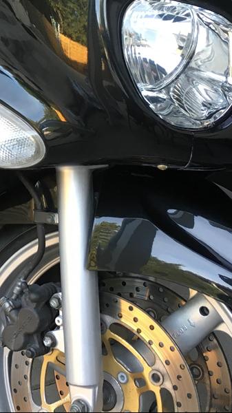

Gaflerne afprøvede jeg også på. Autosol gjorde dem lidt pænere, men de er malet/lakeret, så hvis det skal blive helt godt, så kræver det en lakering.
Senere lægger jeg et par billeder op af det færdige resultat.

Jeg ville få fjernet klarlakken og polere dem på samme måde som bagfælget. Det rå alu er nemt at holde, når først lakken er væk.
Du kan også få dem malet/lakeret igen, men det vil leve på lånt tid
