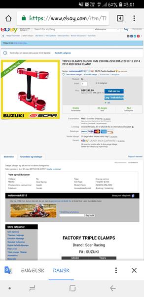

Har jeg har fået købt mig sådan en her til min sv1000
Jeg står og mangler en gaffel bro til toppen er det bare den originale fra min sv1000 eller skal der købes en anden til den
Glæder mig til at få den på en dag
God aften til jer
GSX-R 750 06-07 K6 K7 WVCF USD
Online Tilmeldt:
Følgere: 293 MC-er: 16 Annoncer: 1 Emner: 125 Svar: 20.717
Enten skal du have en original fra den rigtigt model og årgang, eller også skal du have en til "almindelige" styrholdere fra f.eks spiegler.de / abm.de

Du skal enten have en original som passer til GSXR 750 06/07 og bruge clipons.
Eller også kan du købe en gaffelbro som passer til "normalt" styr som der sidder på din SV naked.
https://spiegler.de/en/suzuki/30662-superbike-gabelbrucken-kit-fur-suzuki-gsx-r-750-wvcf-2006-2007.html
MEN!
Hvis du vil have din tændingslås i den rigtige side, skal du vælge den her: https://spiegler.de/en/suzuki/30654-superbike-gabelbrucken-kit-fur-suzuki-gsx-r-750-wvb3-2004-2005.html og så skal du have hullet i midten boret 2mm op. Jeg har en kammerat som kan bore det op så det bliver præcist.
Men du skal stadig opfinde forlygte beslag og holder til dit speedometer uanset hvad du gør.
