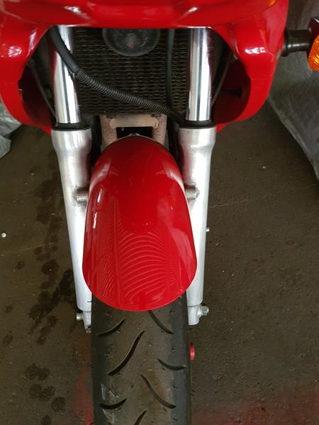

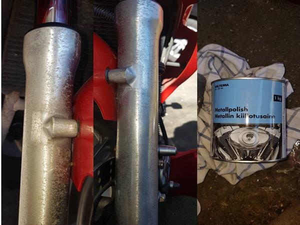

Hej,
Jeg håber at I kan hjælpe mig endnu en gang med nogle rådgivning. Er der nogen der ved hvordan man kan fjerne denne belægning fra for
gafler .
Jeg har prøvet med metalrensning men dog uden held.
Tak for jeres hjælp.
Mvh.
Luis Lewis

Er det ikke krads nok så vådslib.
jun 2011
ståluld og autosol. det fungere men hvis det er for ''dybt'' i metallet skal du nok ud i noget vådslibning og ompolering før de blir rigtig fine igen

Er rørene ikke ofte lakeret med en form for klarlak fra ny?

Så vejen frem er : Vandslib dem med korn 1000 til alt lak er væk, gå så ned til 2000 og afslut med 3000 og så kan du køre løs med Autosol, men hvis du har adgang til en polermaskine så er det langt det bedste.
Go fornøjelse.

Jeg vil først sige tak til alle jer der har hjulpet med jeres anbefalinger. Jeg har fået fjernet belægningen nu og mangler kun at bruge mere tid med poleringen. De er blevet så flotte.
