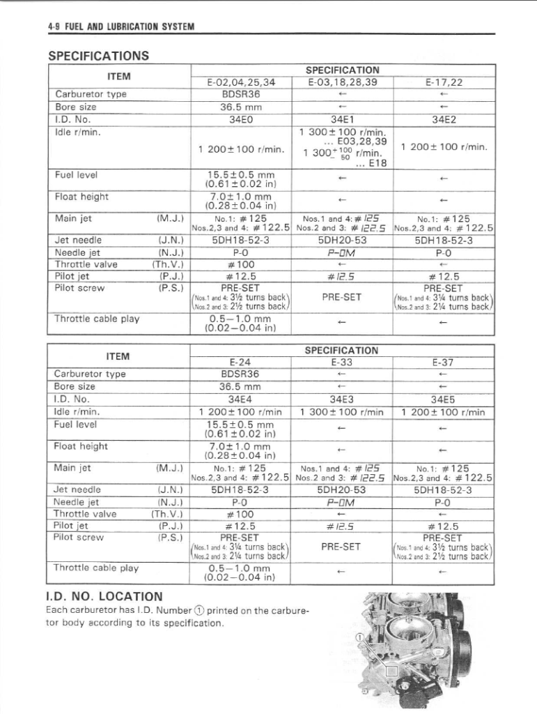

Jeg har adskilt min karburator på banejernet da den gik lidt ujævnt i tomgang og var laaang tid om at slippe gassen.
- Luftskruerne stod alle helt forskelligt lige fra 2,5 omg til 0,5 omgang.....
- Nogle af jer der ved hvor de bør stå originalt ??

- ved du noget ang blanding ??
Da jeg igår startede svinet op var det med nye forrør, de er lidt større end de originale, de blev lyn hurtigt rødglødene (nærmest gennemsigtige når den får lidt at leve af)
