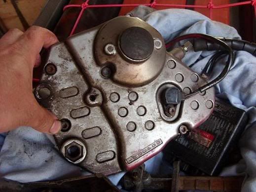

Har et problem med mit speedometer, da det viser MEGET forkert
Tror ca. at den viser halvdelen af, hvad den faktisk skal, og har prøvet at rense den fartsensor, men hjælper ikke.
Er virkelig på bare bund, så hvis nogen har en ide, om hvad det kunne være, så ville det være en stor hjælp!

Det er den lille sorte plastik dims :b
Sidder næsten lige over gearskifter

Men hvis det er røget sig en tur, hvor får man lige sådan et igen?
og hvad hedder den lille del? :b
den koster vist ikke alverden
men føleren skal have x antal impulser for at måle korrekt og måler den ca.50% er den enten løs eller har fået fjernet et par tænder evt.ved en sten er smuttet med kæden rundt
Følger: 2 Følgere: 1 MC-er: 1 Emner: 8 Svar: 126
Så tror det er nogen af dem som giver de impulser, som er væk.

Og der er knækket 2 tænder af den giver
Men har du nogen ide om hvad sådan en hedder?
