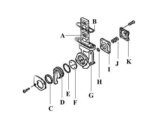

af min hane.. Jeg opdagede at der dryppede godt med benz ud af en slange under cyklen. Tog tanken af og der løber så godt med benz ud af tilslutningen til slangen til karbonaderne..
Det skal der vel kun når den står på "pri" eller når der er sug fra karbonaderne??
Jeg har så skilt hanen ad, renset den og monteret et rep.kit med tilhørende membran, o-ringe osv..
Men det pisser stadig ud???? WTF??
Hvad pokker kan der være i vejen? Alt ser umiddelbart fint ud..

Jeg vil tror der er en O-ring der ikke er monteret rigtigt fra din rep.
Skil det hele ad igen og start forfra

Jeg havde, efter rep-kittets montering, sat ring "C" ind under selven hanen i stedet for på ydersiden... Nu spiller det igen..
Tak for hjælpen, drenge..
