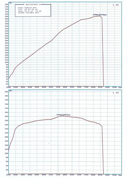

    Her er en effektkurve fra en kammerats Integra 2,3 liters ren sug = 293hk, men momentet er mindre end i en golf 1,9 diesel, effekten kommer derfor MEGET sent..

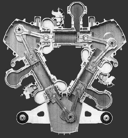

    #49   2. nov 2012 Spændende den der torpedo motor.
    Tænk, hvis de glade RR tider havde fortsat som de var, uden regler. 3 cyl 50 ccm 14 gear, et urværk.
