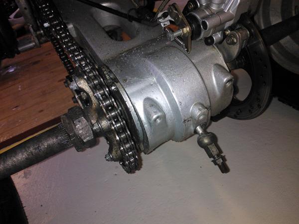

Hej med jer. Jeg blev idag den 'glade' ejer af en hyosung te450. Første problem viser sig da jeg kommer hjem og kæden er blevet rigtig meget løs. Fair nok tænker jeg og vil bare spænde den, MEN den skide bolt som sidder ind i bagakslen skruer bare over og ryger ud af sit hak inde i akslen.... HVAD GØR JEG ? er lidt desperat efter jeg troede det skulle til at blive en sjov oplevelse.

Ligesom baghjulet på en MC - der løsner du akslen før du spænder kædestrammerne.
Du har nu ødelagt gevindet i din strammer mekanisme, stop nu, før du ødelægger mere. Få en med bedre mekaniske evner til at vise dig hvordan man løsner bagakslen og siddenhen bruger de nu ødelagte skruer til at stramme kæden og line baghjulet op med.

der sad nogle bolte på undersiden og klemte sammen om navet, hvori akslen er monteret excentrisk.. så kunne man stikke en skruetrækker igennem nav og kædehjul, trække maskinen baglæns og så var den stram igen.. prøv at check undersiden..

Jeg må prøve ar kigge som du skriver, men har du nogen ide ang den bolt bagtil på billedet om den er fucked?

Eftersom dette gevind er ødelagt. Må du skille det hele ad og få det fikset, enten ved at svejse et nyt gevindstykke på juster anordningen, eller ved at udskifte denne.
Der er mange som fejlagtig tror at man kan stramme uden at løsne

Hvordan fikser man lige den ?

Skil ad. Rep eller udskift strammer.

Ud med skidtet, banke røret rundt igen og svejse lidt. Så var det klar til at samle igen

Kæmpe tak til Carsten for hjælpen!!
