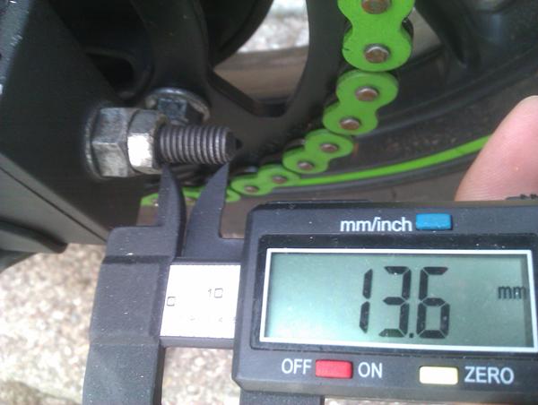

Nå har jo egentlig ikke noget med sagen at gøre. Sagen er, at jeg skiftede bremseskive og klodser, og i den forbindelse havde jeg jo baghjulet af. Jeg havde på forhånd noteret på hvilke mærker kædeopstrammerne sad, og satte dem præcis på samme måde igen. Men da jeg så strammede møtrikken til navet igen, så vipper det beslag 2 mm hvor man kan se justeringen, så at den i møtrik-siden ikke længere sidder helt på mærket - hvad gør man ved det? Jeg løsnede så møtrikken lidt igen og fik indstillingen til at stå på mærkerne, og strammede denne gang møtrikken lidt mindre, så beslaget ikke rykkede - er det en tilfredsstillende løsning? Der er jo en split i den nævnte møtrik, så det skulle jo ikke kunne falde fra hinanden...

I så fald så har det sgu ikke noget at sige så længe hjulet ikke flytter sig, Og spænd nu hjulet det antal NM det skal have, hverken mindre eller mere.

Det tager ingen tid at justere og det fungere.
