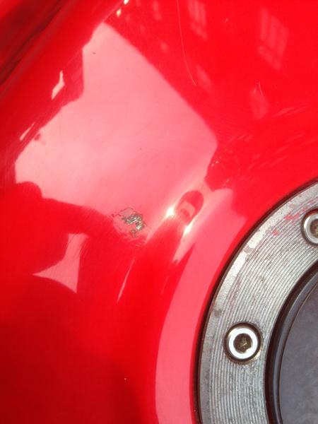

  • #1   15. apr 2013 Hvis det skal være 100 % skal tanken males om.. Er det en metallic lak.?
  • #2   15. apr 2013 Er det bare mine øjne, eller ser det ikke ud til at allerede være prøvet at blive malet op?
    Men som Mike skriver; hvis det skal være helt perfekt skal hele tanken males om. Hvis du kan finde den rigtige farve kan du slibe et stykke ned omkring stedet og male det op - men det kan godt have farveforskel på grund af elementernes "hærgen" af lakken...
    Og hvis slaget er dybt er du nok nød til at have det op (eller spartlet).
    En lappeløsning kan bruges, men hvis det skal se pænt ud over det hele er det hele tanken der skal slibes og males.

    jeg ville tage en ridse spids og kradse rusten væk, så det er rent...
    så en tur i evt Matas, brugsen, eller i konens neglelak, lager og finde den rette farve,
    og så en lille dråbe på..,hav evt et par vat pinde klar til at suge, hvis der kommer lidt for meget på....... så kan det ikke ses lige så meget som nu, og du stopper evt rust dannelse...

  • #7   15. apr 2013 Takker for alle svar! Jeg kan sagtens leve med det kosmetiske, men vil bare ikke have det spreder sig. Neglelak var en god ide! Må hellere rode kærestens ting igennem og finde noget passende.
    Sebastian: Nope, Suzuki GSF600 Bandit 1996 - og tror jeg vælger neglelak frem for ponyen! smiley

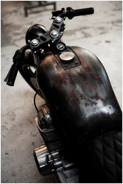

  • #9   15. apr 2013 evt. alternativ løsning ! du tæver resten af biken med et bat, hælder lidt saltsyre over det blottede metal, på den måde har du lavet et "rat look" ingen vil derefter lægge mærke til den lille rust plet smiley
  • #10   15. apr 2013 Genialt!
  • #11   15. apr 2013 Sådan her.
