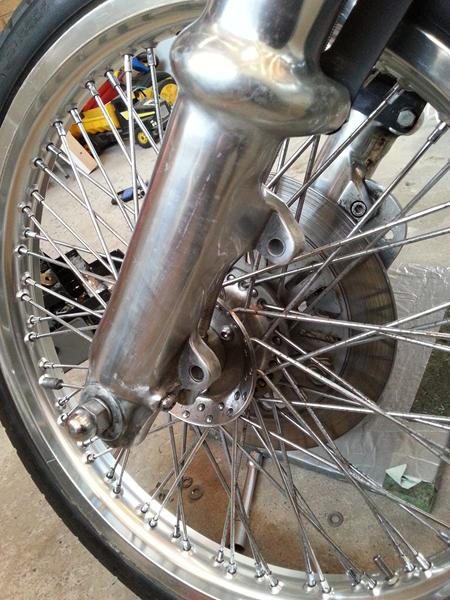

  • #1   5. maj 2013 Medfølgende.

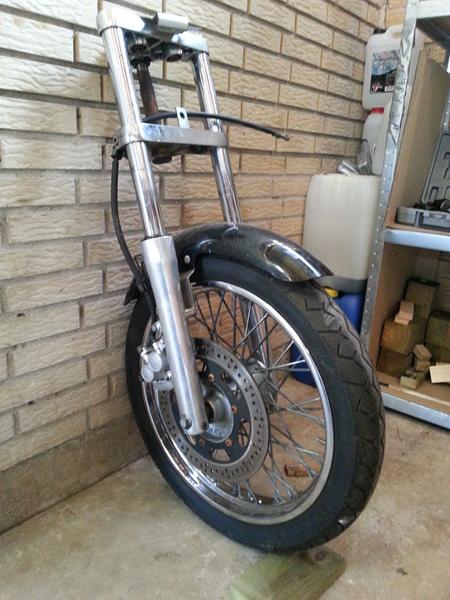

  • #2   5. maj 2013 Nuværende på Mcèn.

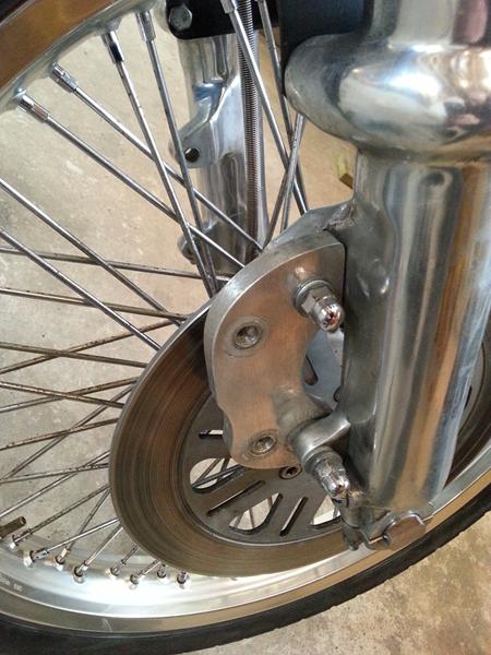

  • #3   5. maj 2013 Nuværende på Mcèn.

  • #6   5. maj 2013 Har prøvet efter alle kunstens regler på at få hyletonen væk.
    Slebet kanten væk, fedt bag på klodser og på siden, 100 forskelige spændeskiver (Ellers spacer om man vil) imellem gaffel og kaliber for at forsøge at justere den HELT lige.
    Og intet virker... Tvært imod har jeg så fundet ud af at pga, den har kørt med Spændeskiver (spacer) så har std. boltene ikke kunne komme helt ud i det yderste af gevindene og når dem der har lavet den så har spændt bremserne har de ødelagt gevindene... Så den øverste bolt har jeg må skifte ud med en længere der kan gå hele vejen igennem (Ser ud af helveds til) og den nederste må jeg jo så spænde lige til grænsen fpr jeg kan mærke at den skal til at rive det sidste gevind. (Dette er self KUN for at kunne få løst problemmet med skiven, ligeså snart jeg har fundet en holdbar løsning bliver kaliberen skiftet så en er spændt helt fast (Ikke fordi den falder af nu)
    Jeg har også lagt mærke til at når jeg presser stemplerne helt tilbage i kaliberen og så køre dem ud igen, så presser den først det inderste ud og når der så kommer modstand (Når den rammer skiven) Så presser den det yderste stempel ud. Så langt så godt. MEN når så jeg bremser og slipper bremser, så er det kun det yderste stempel der trækker sig tilbage og laver luft imellem klods og skive igen, hvor det inderste stempel sidder helt tæt på klodsen og nok er derfra den begynder at hyle når jeg har kørt 200m...
    Om det så er kaliberen der er defekt med stemplet også eller det stadig er forde jeg ikke har fået centreret kaliberen til Bremseskiven helt 100% ved jeg ikke.. Kan ikke huske hvordan det var på min Honda

    Der til sidder der en adaptor imellem kaliber og gaffel for at det passer sammen men her er der også brugt spændeskiver (Som spacer) For at få den centreret. MEN den hyler stadig voldsomt, så jeg har rodet rundt med den adaptor og forsøgt at centere den bedre men uden held..
  • #11   5. maj 2013 Det lyder som om den ene klods hele tiden lægger an mod skiven, hvilket vil kunne give hylen når den bliver varm af at røre skiven hele tiden. Prøv at ændre afstanden mellem din kaliber og beslaget så skiven kører midt i kaliberen. Så burde klodsen ikke kunne røre skiven, og din hylelyd vil forsvinde.
  • #13   6. maj 2013 Kan i så holde op med det fedt bagpå klodserne!
    Som du beskriver det, så lyder det mest som om dine kaliber ikke er iorden, stemplerne skal kunne presses tilbage med fingerne, kan du det med dem alle sammen ?, hvis ikke så afmonter stemplerne og rens rillerne o-ringene sidder i, også se om der er nogen rustpletter på stemplerne, er der det så skal de gøres rene eller udskiftes.

    efter dagens undersøgelser er jeg også en smule mere overbevist om at det er kaliberen, den ene klods slipper ikke så meget som jeg vil have den til efter jeg slipper bremsen.. Og skal bruge en tang for at trykke stemplerne tilbage, kan slet ikke med fingerene, det forklare også at uanset hvordan jeg centeret kaliberen , så larmer den stadig. Så det vil jeg prøve og arbejde videre med. Og Mange tak for info Børge:-) Går ud fra at det er den ekstra gaffel jeg har stående som du siger er til en smule dragstar ?? Og ikke den tynde der sidder på cyklen nu. jeg siger til hvis jeg vil af med den
