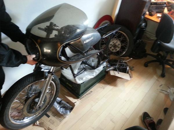

Jeg har købt mig en fin gammel kåbe til min kz
Jeg kan ikke få kåben til at sidde rigtigt på nogen måde, hvis jeg skal have optimalt styrudslag.
Men er det normalt at have mindsket styrudslag med eftermonteret "racer" kåbe?.

Gennem syn går det nok ikke..?!
Du må nok prøve dig lidt mere frem.. Længere frem m kåben.. Evt.. snitte lidt i styr åbningerne.. Anden styr indstilling..?
Køretekniske eller svingerkurser kan du heller være med til.. Den bliver "disset" med det samme..;-)
Selv ville jeg nok prioritere styrudslag fremfor looks..
Men det ER en cool kåbe.. Det må ku la sig gøre at gøre det rigtigt..
Back to the topic.
Rammer clip-on'erne kåben eller tanken ?

Må bare få lavet en større åbning i bunden af kåben så jeg kan rykke den lidt længere frem.
Jeg har plader på den og har ikke intentioner om at lave større USD og baggaffel ombygninger, så jeg tvivler på at det er ruskende alvorligt, såfremt jeg sørger for fuldt udslag?
