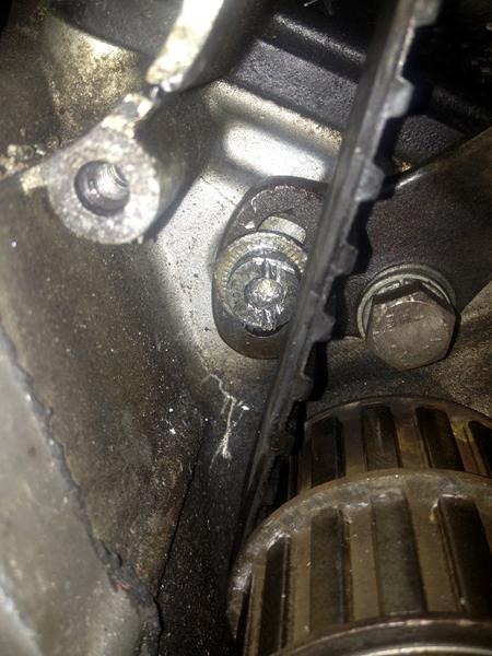

Så kom dagen hvor jeg skulle prøve at skift tandremmene på motorcyklen for første gang.
Det er en ducati 750 ss '1994

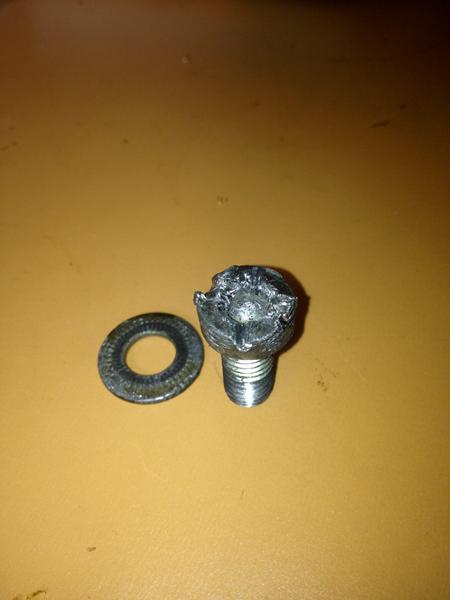

men boltene der sidder på de der tandremme-strammere sidder så godt fast at jeg ikke kan få dem løse, det lykkedes mig at få en løs med en papegøjetang efter at have ødelagt umbracokærven. Nu tør jeg ikke pille ved de andre, sidst var den på værksted og få skiftet dem og de har strammet dem så hårdt at man ikke kan løsne dem. hvad gør man nu?

Slag plejer at være et godt sted at starte, en slagsskruetrækker plejer at være et hit.
Det er f.eks sådan en her fætter: (link fjernet)
Hvis du HAR smadret kærven er det her også et værktøj som redder dagen:
(link fjernet)
Har trukket en smadret umbraco bolt ud med sådant et værktøj.
I første forsøg blev hovedet drevet af, så tog jeg bare en mindre af slagsen og satte på boltstumpen.
Nej, har ingen tilknytning til biltema, de havde bare nogen brugbare billeder til at vise hvad jeg snakker om.
Aluminiumspasta eller kobberfedt ved genmontering forhindrer i høj grad at boltene sætter sig igen.
