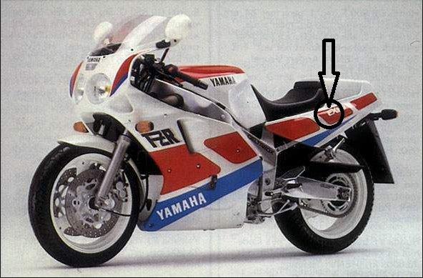

  • #11   5. jul 2013 Hej
    Hvis det er lidt samme brændstof system som en fz 750 hvilket jeg mener det er med de faldstrøms karburator. Så er der kun en on off hane på tanken også direkte over i pumpen.
    Hvilken stilling står din elektroniske reservetanks vælger i?
    Hvis den står normal er der nemlig risiko for at den slår pumpe fra da den tror at der ikke er nok benz på hvis den modstand som sidder under venstre bag kåbe (fz 750) er i stykker.
    Så gør den det du snakker om.

    #12   5. jul 2013 YES! Det var sku den fordømte "reserve" kontakt, Den havde åbenbart en fejl forbindelse.. Nu kører den sku. TUSIND TAK for den hurtige hjælp..
  • #13   6. jul 2013 Jeg vil næsten væde med at det bare er en ledning der er faldet af modstanden/ballasten. da de er loddet på og nemt kan knække efter nogle år.
    Prøv at se om du kan finde den, på en fz 750 sidder den på venstre side under bagkåben.
    Men godt det hjalp, ville være surt ikke at komme ud og køre i dette fine vejr.

    #14   6. jul 2013 Tommy : godt vi ikke begik et væddemål, for du havde vundet smiley
    Var igang med en lodekolb og lodetin 10 min efter, kørte den som den skulle OGSÅ EFTER 1 km hahahha
    Endnu en gang tusind tak for hjælpen..
