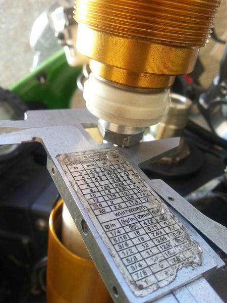

Jeg har skiftet gaffelolie, og skal nu have toplåget på gaflen.
Det er konstruerret sådan, at der er en lang pind der bliver spids i enden, som sidder fast på det toplåg. Denne pind går ned i et rør i forgaflen, og toplåget bliver skruet på det rør udvendigt.
Så jo mere man skruer toplåget ned, jo mere skruer man også pinden ned i røret.
Der sidder en låsemøtrik på det gevind på røret som man spænder, så toplåget ikke løsninger sig fra røret. Men man kan jo stramme låsemøtrikken, hvor man har lyst, på gevindet. Så spørgsmålet er: Hvor langt skal jeg skrue låget nød, før jeg spænder denne låsemøtrik? Det står ikke i min Haynes.
Se evt. billedet. Skydelæren sidder der, for at røret ikke skal hoppe ned i det hvide plastikrør.
Låsemøtrikken er den der hviler på skydelæren.

Hvis den har brokket gevindet, så er du nødt til at finde en ny top til den.
Den skal ikke være så højt oppe... Det er ikke meningen den skal kunne skrues opad og af på den måde...
okt 2011
Nu er jeg bare i tvivl om, om den skrue skal stå i en bestemt position når man skruer låget på? Ved du det?
Jo, man skal lige fjerne sådan en lille låsesplit som sidder i det der hak øverst på cylinderen til ekspansionsskruen. Den kan lige vippes af med en skruetrækker, og så kan man skrue preload skruen af.
Var det det du mente?
