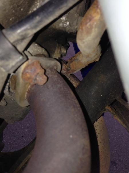

Hej Andre Bikere!
Jeg var ude og starte min forholdsvis ny-købte MC, da jeg syntes det lød anderledes end den plejer. Da jeg så efter kunne jeg konstatere et meget tæret rør med et lille hul!
Mit spørgsmål er, kan jeg kører rundt med dette eller skal jeg få det fikset ved først kommende lejlighed? Jeg har prøvet at finde ud af hvad dælen dette rør fører op til og er kommet frem til, via.
http://www.apriliascooterspares.co.uk/genuineparts/9000/11/yamaha%20xt660x/exhaust?uid=0
(reservedel 32 på billedet)
at det hedder Air Induction System, men hvad i alverden er det?
Som i måske kan fornemme på billedet, er sidder røret mellem de to udstødnings rør. Maskinen er en XT660x
Håber i kan give mig svaret.
God vind - Victor

  • #1   12. okt 2013 uden at vide en disse om det....
    så tror jeg det er noget genanvendelse af afgassen.. noget miljø noget..
    så tror du bare skal få det lavet..købt nyt.. ved lejlighed.. den går ikke i udu pga af det..
  • #2   12. okt 2013 Aha! Der ligger videoer på Youtube hvor man lige frem fjerner Air Induction System (AIS) dog ikke nogen til min model, men det skulle vist faktisk gøre responsen hurtigere i gas-håndtaget. Men det lader ikke til der sker det store ved at køre med den indtil videre
  • #3   12. okt 2013 Hej
    Hvis jeg ikke tager meget fejl så er busa ikke helt forkert på den,
    Dog er det ikke genafvendelse af udstødning men der imod at man
    Tilføjer luft til udstødning som derved skulle formindske CO2 udledningen
    Dette blev brugt af forskelige bil mærker i 80-90'erne.
    Så det ville jeg også bare blinde af, vil give den hurtigere speed ( teoratiskset)
    Sune
