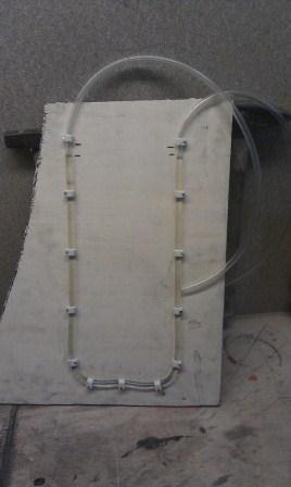

Nogle der har erfaring med at lave sit eget stykke værktøj til at synkronisere karburatorne?
Har set en "guide" med noget klart slange og tynd olie
fungere sådan noget godt nok?

Jeg har fået min byttet 2 gange fordi den er upræcis - nu gider jeg ikke mere.
Bare test det - hvis du har ret, burde man kunne flytte rundt på slangerne uden det ændrer noget, når man har synkroniseret alle spjæld. Gør jeg det med min, så står de pludselig uens igen. Det er helt værdiløst...
Den jeg selv har lavet med 4 vacuum ure, spiller 100%.
