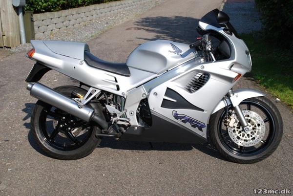

Den sidste model, inden den blev kedelig kædetræk til knaster..
Selv min mekaniker, sagde at jeg ville blive skuffet, hvis jeg opdaterede til efterfølger med sprøjt.
Men min var nu mere lækker som din

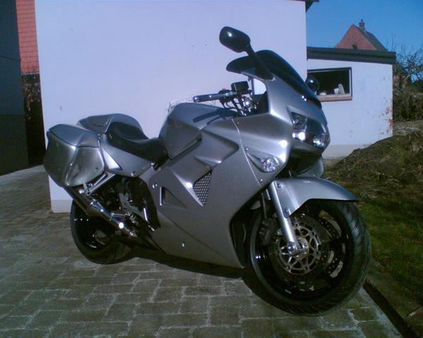

Igen... smag og behag er forskellig og jeg anerkender bestemt, at du syns' den ældre udgave er meget pæn! Men hvad siger du f.eks. til en "grim" VFR800 med fuld Corbin udstyr? Hånden på hjertet... den er da bare lidt mere tidsløs ift. design og en kende mere nize, ikke?
