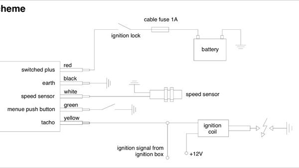

Skal ha monteret et motogadget mini speedo på min monster, og kan ikke rigtig overskue de vejledninger jeg kan finde på nettet. Er det her speedo forholdsvis let at montere?

Jamen der kommer en ledning fra din tændingslås, hvor der kommer 12v på når du drejer nøglen til start, du burde kunne se det i et ledings diagram

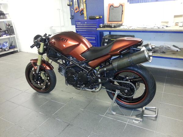

Fin farve til den monster, hvad styr og potte skal du ha på den?

Men har du et lednings diagram på din kværn eller har du et link til en side på nettet hvor man ka se et diagram så skal jeg fortælle dig hvilke ledninger du skal bruge, den gule skal gå til den ledning så giver signal til omdrejnings tælleren, og sys det er lidt mærkeligt at den ikk både skal have en kl30 ( konstant 12v ) og en kl 15 ( tændings 12v ) for det skal pro'en nemlig have, og som jeg læser tegningen skal den bare have en kl 15 fra tændningslåsen, altså 12v der kommer når du drejer nøglen
