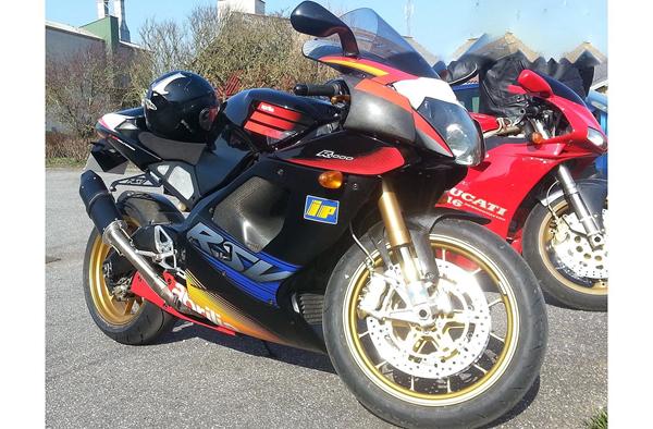

Hejsa,
Skulle lige fyre op under mc i dag.
Til at starte med sagde den bare klik klik klik.
Men så tog den pludselig fat og efter andet forsøg sprang den i gang.
Men jeg kunne stadig høre klik klik ligesom om den blev ved med at køre starteren.
Drejdede nøglen, men den blev ved med at kører. dødmandsknappen stadig liv i den, nøglen ud, intet hjalp.
sædet var heldigvis løs, så af med og skruede kablet til batteriet af, og endelig gik den ud.... hva helvede kan der være galt.
startede fint og slukkede fint for en md siden. den har stået inde i ca 20graders varme.
Aprilia Rsv1000r 2003

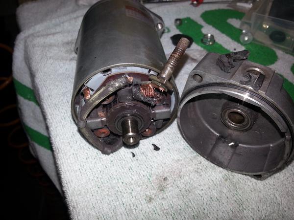

Fik delen hjem i dag, satte den på, trykkede på start et halvt sekund og maskinen sprang i gang.. sådan
aug 2004
Følger: 13 Følgere: 15 MC-er: 3 Emner: 54 Svar: 432
Men ja, dden kunne se bedre ud den starter
