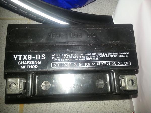

Så fik jeg batteriet ud - hvilken oplader fra tsvansen skal man bruge?
Type Sealed Battery
Model Name YTX9-BS
Capacity 12 V 8 Ah
Voltage 12.8 V or more
Charging System
Type Three-phase AC
Alternator Output Voltage 39 V or more at 4 000 r/min (rpm)
Stator Coil Resistance 0.18 ~ 0.28 O at 20°C (68°F)
Charging Voltage 14.2 ~ 15.2 V

  • #2   3. mar 2014 Er det noget som denne: http://www.thansen.dk/product.asp?c=10685500110&n=1387906092&pn=1387906944 på 12V ?

    #3   3. mar 2014 Personligt ville jeg ofre lidt ekstra og så købe en ctec lader.
    Ja den er noget dyre, men du kan også bruge den til bil, og div andre ting også, og så bliver batteriet opladt fuldstændig korrekt.

  • #4   3. mar 2014 Ja de lidt dyrere lader, kan stå og bare vedligeholde spændingen på batteriet, hvor laderen selv, slår til og fra. Sådan er en god investering:-)
  • #5   3. mar 2014 Har fundet en oplader vi har her hjemme- (køber nok sådan en ctek, men nu skal den bare oplades hurtigst muligt)
    Smider man bare den røde og sorte spænde på batteriet og så sætter opladeren i stikkontakten - eller er der er måde der er den "rigtige"

    #6   3. mar 2014 Nej det er bare rød på plus på batteri og sort på minus, og så i stikkontakt
  • #7   3. mar 2014 Ja også hvad jeg mente - men tak, så skal det bare stå natten over og så burde det spille
  • #8   3. mar 2014 og når du så har ladt batteriet op med en alm autolader vil det måske aldrig holde strøm igen. du skal ha en vedligeholdesesfri lader som er til gel batterier ellers ødelægger du batteriet

  • #10   3. mar 2014 Ulempen ved en Ctek lader er, at den først skal analysere batteriet inden den påbegynder ladning, så hvis du ofte sætter den på og lader i 20min, så er en Ctek ikke særlig velegnet.
    Lader du den derimod stå natten over, så er den rigtig god...

  • #12   3. mar 2014 #8 Det er altså alm bly/syre batteri han har, ikke noget fanzy gel, så en alm autolader er fint, den må bare ikke lade med for mange amp, ellers er den 100% lige så god som ctek, bare man selv holder styr på at pille batteriet fra når det er ladt op, og ikke lader det stå og koge.
  • #13   3. mar 2014 Din oplader har vel en lille måler der viser hvor mange amp den putter i batteriet, som der står på toppen (0.9A 5-10timer, 4A 1time), så du skal ikke sætte den til natten over, så koger du højest sandsynligt batteriet, også er det det går i stykker.
  • #14   3. mar 2014 Langt de fleste ladere kan godt stå natten over uden at koge batteriet - De giver ikke mere end 14,5v, så efterhånden som batteriet er opladt vil det modtage mindre og mindre ladning..
    Det er kun hvis det er en helt ureguleret lader at der kan være et problem, men dem stoppede de vidste med at lave for mange år siden..
  • #15   3. mar 2014 En ctek lader med 0.8 A, små batterier må helst ikke lades kraftigere, har jeg forstået.....
  • #16   3. mar 2014 ctek laderen er fed fordi du kan fast montere et lille stik på batteriet som laderen plugges i så du ikke skal skille en helt masse ad, også regulere den selv, så du kan bare sætte den til i nov. og tage den af i marts, så står den selv og lader batteriet på den helt rigtige måde.
    normalt lader en lader gradvis mindre og mindre, men hvis det er en helt discount lader kan det godt være du selv skal regne ud hvor længe det skal lade!
  • #17   3. mar 2014 En tommelfingerregel siger at man max må lade med 10% af batterikappasiteten, så i dit tilfælde er det jo så 0,8A så nej til en alm billader og spændingen må aldrig overstige 14,4V da det er gasspændingen for et 12V batteri uanset størrelse
  • #18   3. mar 2014 Glenn B: så skal du have nogle andre tommelfingre, kig hans billede, der står hvad producenten anbefaler af opladning, enten 0.9A, eller 4A i max 1 time... tvivler på at en producent af et batteri vil skrive noget, de ikke kan garantere smiley

  • #19   3. mar 2014 Hvis du quicklader på det batteri frafalder al garanti som med altid på batterier
    Og den 10% ting er jo også bare en tommelfingerregel hvis man ikke har andet og gå efter.
    Og husk nu at alle batterier har bedst af at blive fuldt opladet inden brug, nye eller efter stilstand, generatoren på en mc er meget hård ved et halvfladt batteri
