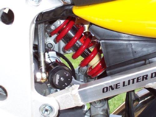

Har fået mont sådan en lækker Bitubo dæmper mont, på min cykel men kan ikke helt forstå brugsanvisningen ang justerings mulighederne,, så mit spørgsmål er skal jeg dreje på den justering skruge på nogen måde FOTO VEDHÆFTET. når jeg smider en passagere op bag på ??? hvis ja hva vej osv ??

  • #1   12. mar 2014 Den store sorte ligner justeringen til fjederforspænd.

  • #2   12. mar 2014 hej Glen tænker mere på den hvor der står S & H,

  • #3   12. mar 2014 På billedet ser det ud til forspændingen er med gevind, altså alu toppen med alle hullerne i, er der ikke en nøgle med? Og den lille skrue i enden af beholderen kunne være til retur dæmpningen.
  • #4   12. mar 2014 Den sorte er til hydraulisk fjederforspænding. Hvis du vil hæve cyklen lidt for at undgå at den 'squatter' for meget ved passager skal du komprimere fjederen. Det er nemt at se når du skruer på den smiley
    Att. Thomas R. Hydraulisk fjederforspænding er netop for at du ikke skal ligge og gøjle med en fastnøgle inde på selve fjederbenet.
    Glenn. Hvorfor spørger du til hvad der er sparet ifht Öhlins? I det billigste udgaver og til gadebrug er Öhlins ikke bedre end mange af de andre mærker.
    ps. I forbindelse med anmærkningen på selve skruehovedet gemmer der sig 'High' og 'Slow' bag H og S.
  • #5   12. mar 2014 Thomas R: jeps jeg har fået sådan en nøgle tang med til at dreje på den der alu ring der, og hvornår justere typisk på den ?? når der skal køres hårdt i sving eller hvordan ???
    Ang Retur dæmpingen skrugen er det den jeg skal dreje på ved passagere bag på ????? eller skal der os drejes på den når der skal gives gas på de snoede veje eller ??
    Christian: du mener den nederste man drejer på som klikker når man drejer den ik ? squatter ?? fortæl ? smiley :)
    komprimere ved passagere er det den der S & H just ?? smiley
  • #6   12. mar 2014 Jeg tror nu mere at S & H står for Soft & Hard..

  • #8   12. mar 2014 Ja, soft & hard på fjederforspændingen og ja det er den du skal dreje over mod hard når du skal ha xtra vægt på, men det er spildte penge at du har købt den bagdæmper, hvis du ikke bare ved et min. om hvordan affjedringen virker og hvordan den skal sættes op, kig evt på hyperpro´s hjemmeside efter hans set-up guide, da du skal til att sætte "sag" bare for at få en smule ud af det fjederben.

  • #10   12. mar 2014 Glenn
    Er det kun mig der ikke synes det ser ud til, at dæmperen på billedet ikke har hydraulisk fjederforspænding?
    Jeg synes mere den sorte beholder ligner kompressionsdæmpning.

  • #13   12. mar 2014 Det hele skal jo passe sammen og til din vægt (forgaffel, bagdæmper og kronrørsvinkel) ellers bliver den bare underlig og køre på i stedet for ballanceret.
    Det er godt svært og se om der er en hydraulisk fjederkompression på den, men der er jo ingen grund til at ha så stor en beholder til kompressionsdæmpning, der må sidde en skrue i både top og bund, men man ved aldrig med kina/italiengrej

    Normalt sidder kompressions-justeringen i toppen, og retur-justeringen i bunden. Fjederforspændingen er enten en hydraulisk finger-skrue som ligner den sorte beholder du har på billedet eller (som jeg tror) justeres fjederforspændingen på den alu-farvede krans hvor du kan spænde fjederen sammen med den hage-nøgle som fulgte med.
