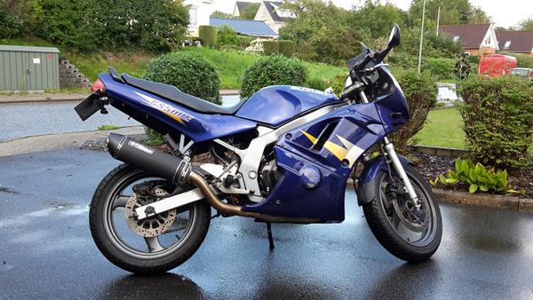

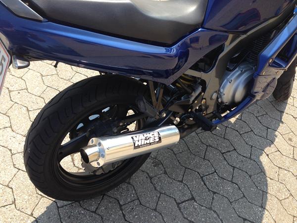

som altid ved disse forum indlæg, giver jeg gerne svar tilbage om hvordan projektet tog sin ende..
og må sige at jeg fik monteret min dæmper fra én sv650 "gul" uden det helt store besvær., der var lige lidt frigang der skulle laves til at dæmperen ikke gik imod nede ved det led hvor dæmper/kødben og stellet mødes, det tog jeg bare med en vinkelsliber og fjernede lidt materiale., så kunne den sagtens "knække" langt nok fremad..
Der skal så lige forlænges lidt ved det en benede støtteben som sidder på siden, ellers hænger den lige rigeligt over til siden, ikke at den vælter, men for en sikkerheds skyld forlængede jeg den med knap fire cm..
Har lagt billed op, så eventuelt andre kan se hvor meget mere høj den bliver i forhold til standart..
God lyst..
