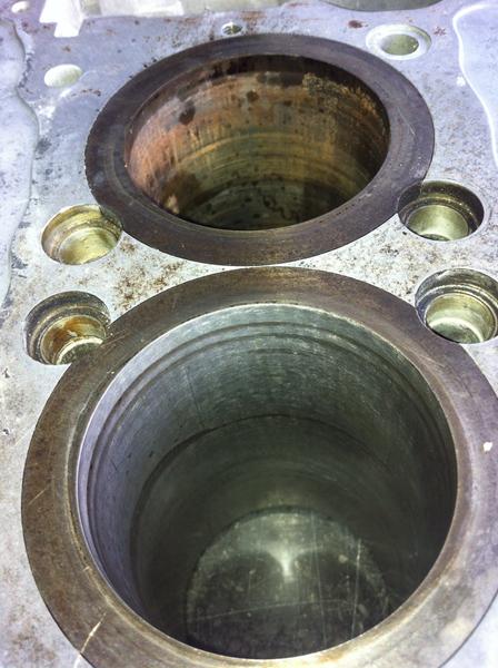

Jeg har prøvet at Hone den ene cylinder for lige at se hvordan det var at arbejde med.
Men hvad bruger i som smørelsen. Nogen siger sprit, men brugte wd40 og det fungerede fint. Kørte kun et par omgange med den og fik det 45 graders mønster som man skal. Men hvor meget skal man egentligt Hone. Til de mørke mærker er væk eller?

Din honer er for dårlig, du skal bruge honeolie til at smøre. Din cylinder er er ujævn og den er nok heller ikke rund.
Sådan skal en honing se ud:

Jeg bruger noget specielt honeolie. Som svar på spørgsmålet

Honing kan du bruge til at sikre dine nye stempelringe et godt liv, ikke andet.
Skifter du ikke ringe, så lad vær at hone.
En honing er ikke til at fjerne grater med, tror smede gerne

Honningen er kun for at opfriske og klargører til de nye ringe.

Honing og nye ringe er et must, honing uden nye ringe er NO GO, honing og gamle ringe er NO GO.
Held og lykke

enig i at det bedste resultat nok opnås ved noget cylinder service
bare ikke alt man kan smide bag i bilen og køre derhen

Efterhånden har jeg lave en hel del ting selv, glasblæst, svejst, malet, strøm, eger osv. Det er bleve rigtigt godt indtil videre så er ikke bange for at kaste mig ud i projekter. Nu prøver jeg det her ig virker det ikke, så tager jeg den derfra. Det er en del af processen.

Netop ved honing er det umuligt at sige om noget lykkedes eller ej, for dem der laver det selv fortæller ikke hvis de bosser, men lykkedes det, ved man heller ikke om det kunne være blevet meget bedre, for man har ikke noget at sammenligne med.
Jeg har en makker der har et komplet sæt maskiner til ALLE motorreparationer på bilmotorer, og kan sikkert også lave det meste på mc motorer, det er maskiner fra AMC Schou, noget af det bedste i verden, det meste her er halv pris, men sig det ikke til nogen.

selvf. er det ikke fagligt korrekt at hone løs i timer, men jeg har SELV gjort det mindst 10 gange med en Thansen hone (ahh OK, det er en Proff. honer :-)), og det har sgu altid virket på mine ældre cykler. Dvs, IKKE en 15000 omdr japser...
OG, ja - jeg har også lige "rejfet" kanten på oversiden af ringene nogle gange.
MEN, skal det være 100% med de cylindertoppe du har vist, ja så skal lortet bores og have nye kopper - men så er det også bare en helt anden pris.
Held med projektet, og lad os høre om resultatet..

Utæt toppakning er jo ikke bare en toppakning, det er også planslibning, tjek af ventiler, olietyve skiftes, ser du så noget unormalt, ja så må det jo også laves.
Jeg gider i hvert fald ikke stå et sted med en bike der ikke kan køre pga at jeg sprang over hvor der var laveste gærde.

Den kører rigtigt godt og trækker fint. Så må vi se hvor længe den gør det : )
