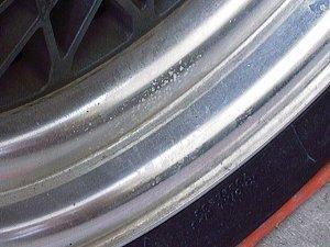

Jeg er så heldig at jeg lige har anskaffet mig min første motorcykel (Suzuki 650 gr (1989).
Jeg er ved at gøre den så ren og fin som muligt. Et par spørgsmål er dukket op. Håber nogle hjælpe lidt.
- Hvordan rengør jeg mine fælgekant ? Jeg har små pletter på dem. Tror det er aluminium der er oxideret ellers må det være slag. Sandpapir, ståluld ?
Skal der bruges noget forsegling efter ?
Ligner lidt man kan se på vedhæftede billede.

Brug en plast pudse måtte 3M har dem.
Du kan polere med en kludeskive på en boremaskine + voks. Det slår autosol.

Ps 12 år senere står fælg kanterne stadigt som et suttet bolche !
