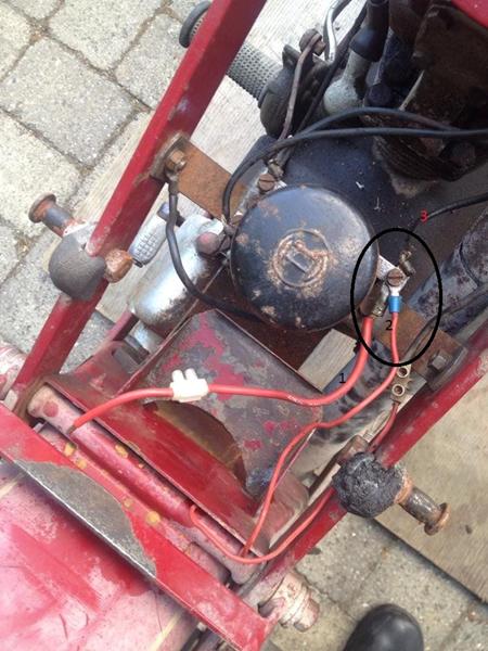

Hvad er den store sorte ting på billedet?
Sidder de tre ledninger i den sorte cirkel rigtigt?
(1. går til batteri.
2. går til "B" på stoplyskontakten
3. går op videre op under tanken.)

  • #3   17. jun 2014 Den sorte tingest er dit laderelæ. Er der strøm på svinet?. Med tænding på skal der være spænding til din tændspole. Når du har et åbent platin skal der også værefuld spænding på ledningen ned til platinet. Når det lukker lades spolen op.

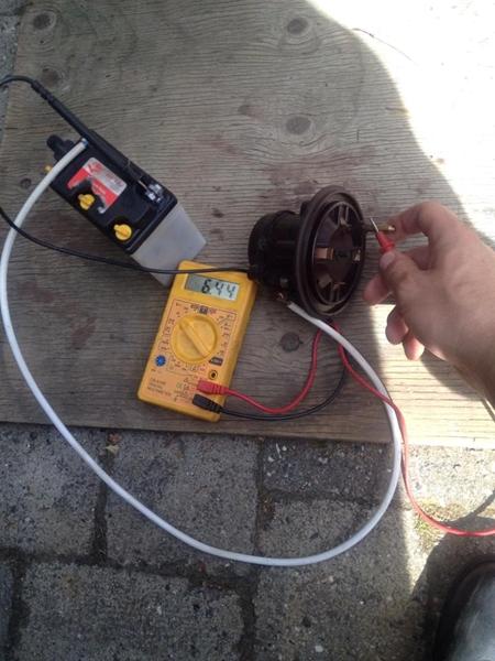

  • #7   17. jun 2014 Når jeg sætter batteriet (6 volt) direkte til tændspolen, og måler hvor mange volt der kommer ud, så kommer der 6,4v, Betyder det at tændspolen virker som den skal, eller er min test stillet forkert op?
  • #8   17. jun 2014 Sæt en ledning fra minus på batteri på stel. Sæt derefter en ledning fra plus på batteri på tændspolen. Er der gennemgang fra skruen uden på spolen ind til kullet i midten af tændspolen ?

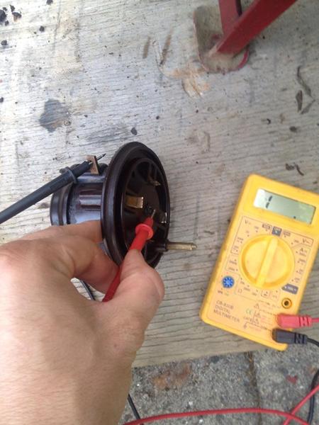

    Når du siger gennemgang, er det så rigtigt nok at sætte multimeteret på ohm, altså modstand? så må den jo give udsving hvis den kan få forbindelse tænker jeg?
    Og når jeg måler fra skruen udenpå (der hvor tændspolen får strøm) til kullet, er der ingen forbindelse, men der er fra skruen til den messingpind der går ind i tændingen..
  • #10   17. jun 2014 Hvis du sætter batteriet til som jeg siger, så skal tændrørene gniste. Hvis du ikke har gennemgang mellem den udvendige skrue på spolen og kullet i midten af spolen er spolen brandt af. Hvis en nimbus står med tænding på for længe i mens platinerne lukket brænder spolen af. Jeg har set dit billed fra dit andet forum emne og din spole ser jo helt smeltet ud. Det er meningen at hele spolen skal være lufttæt. En ny spole er rimelig dyr, men din gamle kan måske repareres.

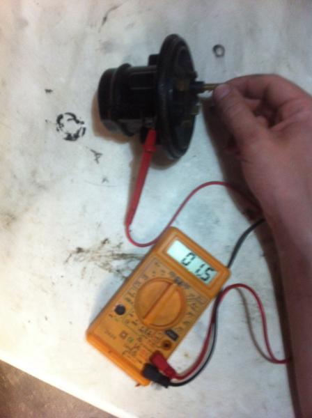

    Når jeg stiller multimeteret på ohm, og sætter sort på udvenig, og rød på kullet, så skal der være udsving? Som på biledet?
  • #14   17. jun 2014 Undskyld det er mig der skriver forkert. Hvor mange ohms modstand har du når du måler fra skruen udevendigt og så til stel "pinden" indenvendigt?
  • #15   17. jun 2014 Min viser 2 ohm, så er min tændspole måske alligevel ikke i stykker?
