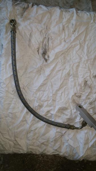

Efter en måneds renovering fik jeg endelig gang i min SR500 igen... for så at finde ud af at en olieslange på mystisk vis var blevet utæt midt på -.-
Nogen der kender en mekaniker eller lignende et sted omkring Køge eller indre københavn eller et sted derimellem, der kan sætte en ny olieslange på "enderne". Altså det er kun selve slangen jeg skal have skiftet.
Den mekaniker/butik jeg leder efter skal kunne skifte slangen på stedet mens jeg venter - koste hvad det koste vil. Jeg skal ikke stå i kø i flere dage for noget der sikkert tager 3min.

  • #1   27. jul 2014 Jeg har målt den til 10.5 x 350mm btw smiley
  • #3   27. jul 2014 Jo muligvis. Hvis det er nødvendigt, så er det fint nok. Men i den ende med en plade, der kan man skrue fittingen ud af pladen.
    Det er også helt fint at der skal skiftes fitting. Men det antager jeg er standard dele, som folk, der kan skifte slanger, har liggende. Jeg vil bare ikke til at bestille komplet ny slange med "plade" og det hele smiley
  • #4   27. jul 2014 Prøv en landbrugssmed/maskinhandler, du ved sådan en med traktorer og den slags, de plejer at kunne lave slanger til hydraulik, så mon ikke du kan få lavet det ved sådan en.
  • #5   27. jul 2014 Thansen har delene til projektet... og det er muligt at gøre det selv.
  • #6   27. jul 2014 Du behøver heller ikke at klemme slangerne, da det kun er ca 3-4 bars tryk.
    Spændebånd er nok. Du kan forsigtig save klemmebøsningen halvt igennem med en nedstryger, men uden at save i banjo fittingen. Så kan du hive slangen af og sætte en ny på.
  • #7   28. jul 2014 Til dem der eventuelt skulle stå med et lignende problem og i forbindelse med en søgning skulle finde denne tråd, så kan jeg sige at jeg første kontaktede Ingana i Valby. De havde ikke slanger liggende og henviste mig til Slangespecialisten i Rødby.
    Det er en rigtig baggårdsbutik på en villavej med hyggelige gamle tuborgskilte, overbevokset græsplæne og en kat der dovent ligger og nyder skyggen i et hjørne smiley Jeg kom ind i, sagde dav og viste ham slangen. "Den fikser jeg" sagde han og efter 5 minutter og en hyggelig snak inde i hans værkstedsskur, så stod jeg med en ny rustfri slange og nye fittings. Han havde endda været opmærksom på lige at dreje banjobolten små 10 grader, i forhold til alubeslaget, så den var identisk med den gamle slange. Det havde jeg slet ikke lagt mærke til. 100kr kunne jeg slippe for, hvilket jeg er svært tilfreds med smiley
    Det var tydeligt at han kan lave alt i slanger og får mange underlige opgaver ind. Jeg kan varmt anbefale ham uanset hvad i skal have lavet, både pga kvaliteten, prisen og det fact at han lavede det med det samme og der ikke var flere dages ventetid smiley
    Men nu vil jeg skrue min nye slange på og ud og nyde det gode vejr på mc'en smiley
