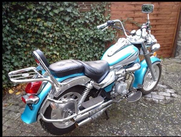

Davs jeg er ejer af en lifan pc 150 men jeg syntes den mangler lidt mere lyd selvom at det kun er en 150cc. Den har nogle meget små rør inde i den primære udstødning så jeg tænkte hvis nu man skar lidt af den om så det så ville blive en større udstødning eller vil der bare være det samme lille rør ?? Jeg er ret ny inden for mc men dog ved jeg lidt om hvordan og hvorledes det måske kunne laves

  • #2   16. dec 2014 Don't do it, jeg skar mine af og satte larmepotter på min Lifan 250 og den var ulidelig at køre og høre på ved hastigheder over 80 kmt. smiley motoren skal pga. Den lille str. tage alt for mange omdrejninger, den lød som en Puch Maxi på speed, men lød ok i tomgang.
  • #3   17. dec 2014 Ja , jeg har så kørt mange km på min Lifan med knaldpotter .Den lyder fedt , men har også gearet den op så den ikke render med så mange omdrejninger .
    Din Lifan 150 kan du sætte et 17 tands tandhjul på foran , i stedet for det originale 15 tands . Du kan få sådan et 17 T hos Dax shoppen eller AT MC-Teknik ( søg efter Honda cg 125 ) . Det skal være til en 428 kæde , og med 20 mm aksel .
    Det er alle pengene værd .
    KIM
