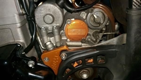

Det der er bare et dæksel til det ene oliefilter.
