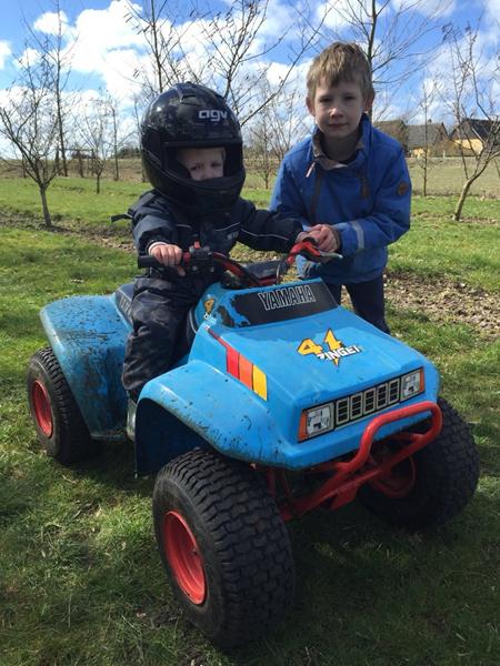

Har en gammel Yamaha 4 zinger fra 86. Den køre super godt, ja, faktisk for godt.
Min yngste på 3 var med ude på den i dag, men det går liiiiiiiiiiiiiiige stærkt nok.
Ud over skruen på håndtaget, men den gør den kun sløv i optrækket, den minimere ik top hastigheden. er der så andre sikre måder at få farten af den?
