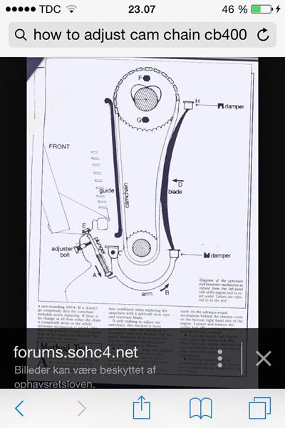

Skru bolten over dem du strammer med, helt ud. Brug så en lang skruetrækker til at presse ned på strammeren samtidig med du løsner kontramøtrik mv.
Google evt cb400 camchain tension. Så dukker der en del svar op.

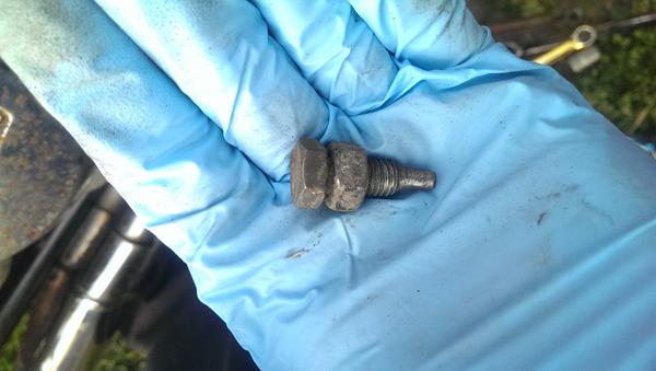

http://www.cmsnl.com/honda-cb400f-super-sport-400-four-k0-1975-usa_model444/partslist/E++05.html
Så har den intet med selve justeringen at gøre.
Men i og med, at du skriver der er en kontramøtrik på, så vil jeg skyde på en tidligere ejer har monteret den, for manuel justering af knastkæden
