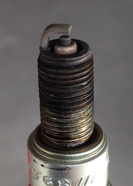

Er igang med at gå min MC efter i sømmene, og i den forbindelse er jeg kommet lidt i tvivl om tændrørene er som de skal være. Så vil lige høre herinde om blandingen er fin, eller om der får for lidt?
mar 2015
Følger: 16 Følgere: 2 MC-er: 2 Emner: 5 Svar: 6
Man kan ikke se helt rigtig på dit billed ? Beder med billeder fra alle sider så man kan se ud og in siden
Men en rigtig god rel er at et tændrør skal vare sådan nøde brunt / kaffe lys brun ! Så brænder det 100 % rigtig. Vi bruger det meget i gokart race
Og der ligger meget i en kaburator ! Tro mig mere ind man lige tror
Man kan os mærke nemt om man går den forkerte vej bare man går såm step ad gangen..
Mørk tændrør = for stor dysse
Hvidt\meget lyst = for lille dysse
Men der er os nålen man kan flytte op og ned for mere og mindre benzin
Og spjæld med anden bud. Men det er nok mere vis man køre rigtig race
Håber du kunne bruge lidt af det jeg skriver ?
