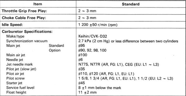

Hej MG.
Jeg skal have synkroniseret mine karburatorer. Jeg har kigget i service manualen og der står, at synchronizing vacum skal stå på (2 cm Hg). Den Morgan Carbtuner jeg har starter ved 8 cmHg.
Er der nogen der ved hvad den skal stå på ? Eller er cmHg ingen betydning, bare de er indstillet på samme niveau ?

2.7 kilopascals = 2.02516626109 centimeters of mercury
