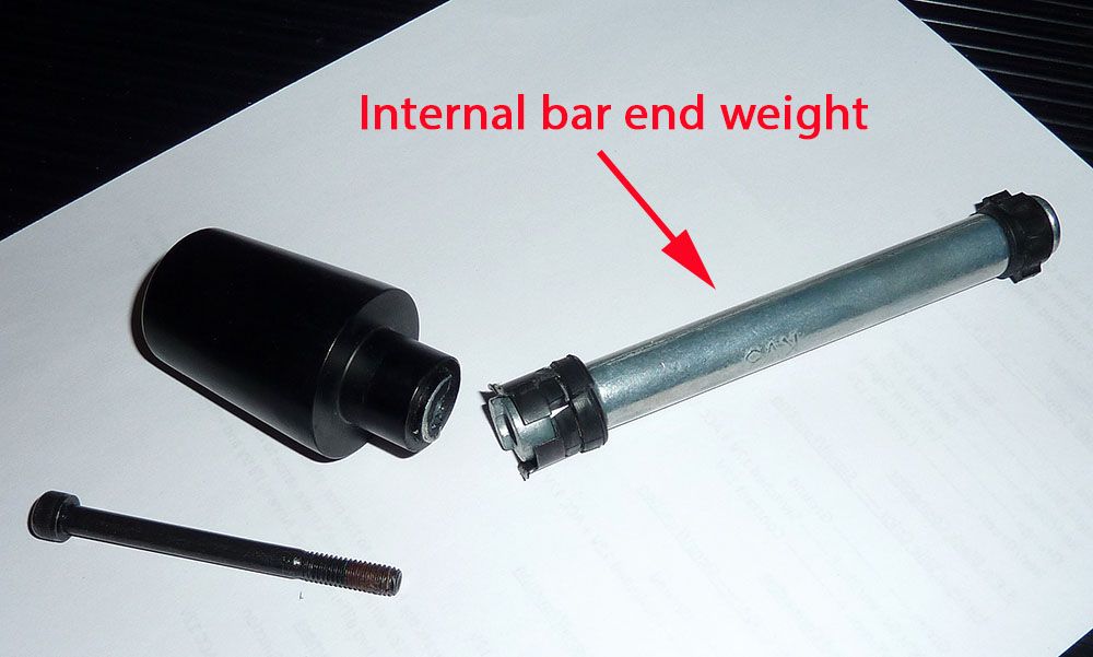

Hej MCG,
På min R6, er der i sin tid blevet monteret styrender, hvor den i højre side har "cruise control", altså ved at dreje den, spænder den ind mod håntaget, så det ikke vender tilbage til idle tilstand. Problemet et så, at en eller anden har fået gjort bolten skæv, så "cruise control" ikke virker (det fandt jeg ud af, da jeg afmonterede den), men det er ikke det største problem. Den møtrik som sidder inde i håndtaget, er på en eller anden måde blevet løs, så en ny bolt, ej heller den gamle, kan få fat i gevindet og jeg kører derfor nu uden styrende, hvilket jeg bestemt godt kan mærke, min hånd begynder at snurre noget hurtigere og noget mere end den gjorde før.
Hvad kan jeg gøre for at løse problemet? Skal jeg have et nyt håndtag eller findes der en "quick fix"?

http://i979.photobucket.com/albums/ae275/Paneuropean/Handlebar_zps6b881afe.jpg

der sidder normalt kun 2 skruer der holder kapslerne sammen om gaskablet, ud med dem og du kan se hvordan kablerne kan løftes ud af deres leje, når det er gjort kan du trække rullen af
