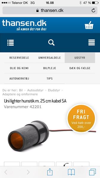

  • #1   20. jul 2015 Hvorfor ikke bare købe et 12v stik i tante Hansen og smide det direkte på batteriet?
  • #2   20. jul 2015 Jeg tog et stik fra t Hansen og satte gps stik i , også en gang tape rundt, også tog jeg strøm fra potionslys, så hver gang der kommer tæning på lader den gps og gps tænder selv smiley
  • #3   20. jul 2015 Køb et stik til cigartænder (vandtæt eller det der ligner) Thansen har dem til noget der ligner 50 kr. Når du alligevel er der, køber du en sikringsholder (som du sætter imellem på plus) og et par meter ledning. Så trækker du ledningerne fra batteriet til dit strømudtag, det største problem plejer at være at få det placeret, altså selve stikket. Det er langt den mest enkle måde at gøre det på, og så fucker du ikke op i nogen ledninger du skulle have holdt fingerne væk fra smiley
  • #4   20. jul 2015 Købte den her og satte den på posionslys, også har din gps strøm
