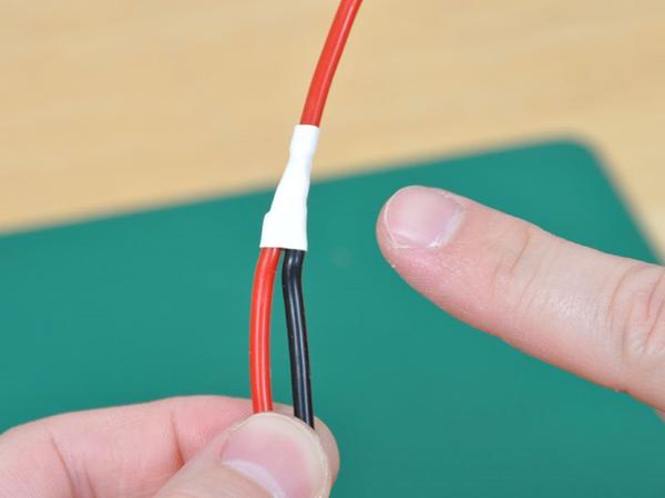

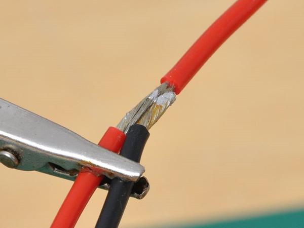

Nu er der jo allerede en + ledning på tændingen. Vil man så lodde og isolere på følgende måde ?
nov 2010
jan 2005
nov 2010

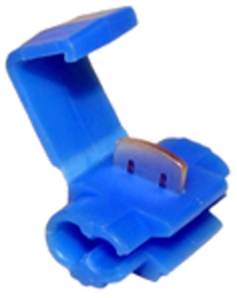

Men er der andre, smartere, lodninger eller dimser man kan bruge, når 3 ledninger loddes/føres sammen til én?
jan 2005
Følger: 2 Følgere: 275 MC-er: 5 Emner: 130 Svar: 4.954
Strøm tyve er noget kun en T Svansen walla min fætter mekaniker kan finde på at bruge.

Hvad vil den smarteste løsning være - bare at lodde dem sammen som vist på det foto jeg postede ?
