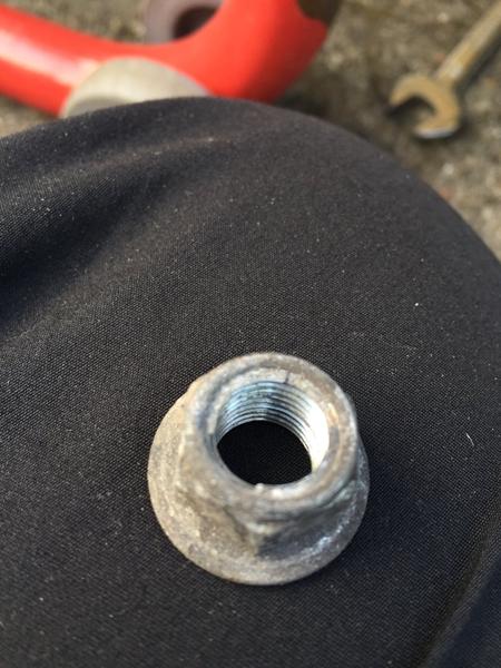

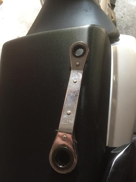

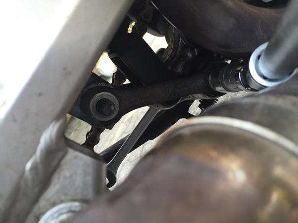

hæve røven på min sv ? den er sku skummel den bolt {{forumTopicSubject}}
har blodsprængt begge øjnene og forstrukket begge armene og der er muskler i min ryg jeg aldrig har mærket før hehe
SKAL jeg simpelthen ha udstødningen af før den kan komme af den her bolt ?

Og ja du skal have udstødningen af.
Pil udstødningen af så du kan skrotte det kardan led - find så et rør som passer på skrællen så du kan få noget mere længde på - så skal den nok komme ud.
Overpøs den evt med WD40 og lad den stå nogle timer.
Det er fordi Suzuki (og alle andre) ikke smører når de samler, og når MC'en så har kørt i regnvejr et par gange, irer det hele og så sætter det sig fast.
