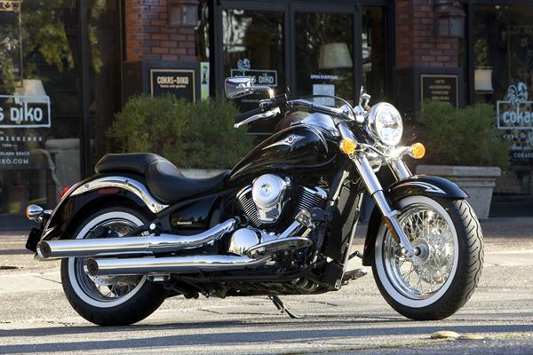

Jeg har siddet og kigget på nogle forskellige cykler jeg er interesseret i, men flere af dem som har meget chrom på og en flot chrom udstødning, har 1 eller flere blålige brændemærker på udstødningen. De sidder sådan ca midt på røret imellem fodhvilerne på fører og passager?

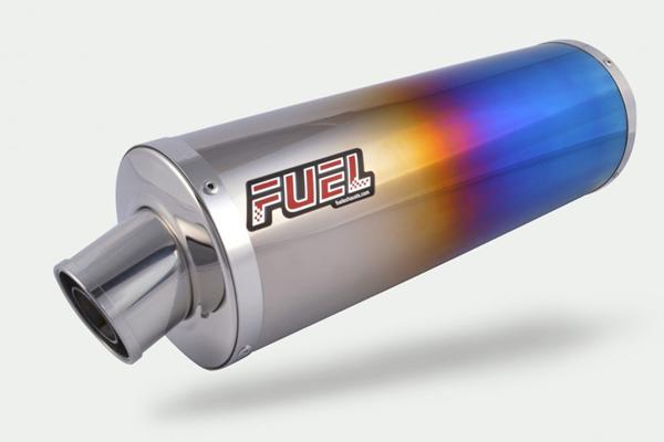

  • #5   27. okt 2015 Hvis det er på selve potten, er det nok en titanium potte, hvor den er farvet blå med varme, for at se pæn ud smiley
  • #6   27. okt 2015 de cruisere jeg har kigget på, der er det ca der hvor fodhvileren for passageren er?

  • #8   27. okt 2015 På cruiserne kunne det meget vel være fordi man har sat en larme potte på, uden at gøre mere end det. Det betyder sjældne noget... Men man burde få kørt motoren ind, for at få det optimale ud af motorcyklen.
    Hvorfor det lige er midt på må jeg være dig svar skyldig. Det kan evt. være fordi de har noget varmeskjold oppe omkring forrøret.

    På #5 har vi jo et tydeligt lille "farve/temperatur-skema" vedrørende anløbning. Først guld/gul, så rød/violet og herefter blålig/mørk. På billedet er det jo også tydeligt at se hvor udstødningen er varmest.

    #12   28. okt 2015 Fordi flowet ``gennemgangen`` er dårligere på det sted derfor vil varmen samle sige bedre der.
  • #13   30. okt 2015 @#5 Simon. Titanium farves ved at sende strøm igennem. regnbue-effekten opnås ved at nedsænke emnet i et strømførende bad, og skrue op eller ned for strømmen imens.
  • #14   30. okt 2015 Fedt! - Så lærte jeg noget igen idag smiley
    Man skal åbenbart også bruge Cola:
    http://www.wikihow.com/Color-Titanium
  • #15   30. okt 2015 smiley fedest, så er dagen ikke helt spildt. Ja det er såre simpelt at gøre selv.
