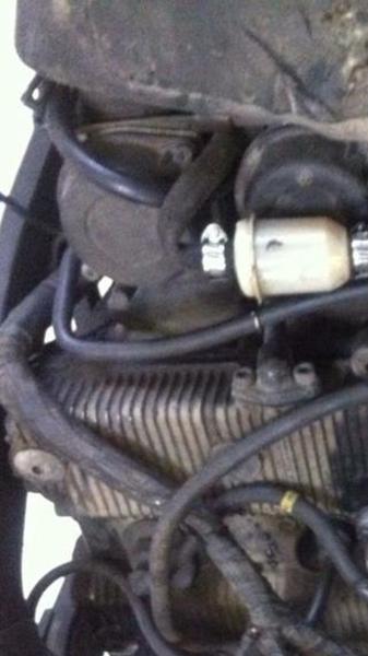

Min Suzuki Gsx750f tøver lidt på motorvejen efter at have kørt "til" lidt .. Feks 130/140 på motorvejen
Og så lidt efter er den normal igen...
Hvad kan det være?
Hjææælp

Kører jeg med 130+ så tøver og trækker den dårligere efter et stykke tid

Stort "knæk" på benzin slangen
puuuha det ikke var andet
