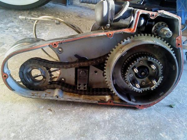

  • #1   3. jan 2016 Er det det samme man bruger i gearkassen? Det er en 4 trins gearkasse
  • #2   3. jan 2016 Du skal bruge en 10/40 motorcykel olie, - endelig ikke en 80/90 gearolie...,! Og kom 0,75 liter på, det er nok.
  • #3   3. jan 2016 hd -formula 130kr/l
    den skal have en besetmt mængde model afhængig( mega viktigt)
    harley køre med tyk olie 20/ 50 pga. luftkølling og store tollerancer
    du 3 slags olie i motoren kontra japser der har en slags olie,der er en anden spicifikation. hør dig i harleykredse og ikke her,der værdsettes HD ikke endnu. Alle blir ældre smiley

  • #7   4. jan 2016 Jeg har tjek på hvad der skal for olie i olietanken. Det var bare hvad der skulle i i koblingssiden og gearkasse.
  • #8   4. jan 2016 Som FO skriver er alm motorolie fint i primær ( også på en buell ) mange køre med samme olie i gearkasse også uden problemer ( det gør japanerne jo også) men når man har en separat gearkasse, så vælger jeg at køre med gearolie her. Men har kørt på HD som skiftede langt bedre gear end min med ens fuldsyntetisk olie i hele motor og drivlinie smiley
  • #9   4. jan 2016 Vil du kommer så meget på Flemming. ????
    Af alle dem jeg har set, læst, hørt osv. er det noget mindre de bruger.
    Jeg har altid brugt motor olie eller automat gear olie - og det som svare til et kaffekrus fyldt helt op.
    Det skal jeg bare slynges rundt og smøre kæde osv.
  • #10   4. jan 2016 Ja vi er da enige om at det kun er til at smøre kæden. Der skal vel ikke fyldes op så der kommer olie i koblingen?
  • #11   4. jan 2016 Og syntes heller ikke der kom ret meget olie ud da jeg skilte det ad.
  • #12   4. jan 2016 Min manual siger 32oz er det ikke ca 1l ?? men det halve er rigeligt, alt bliver jo piskesmurt der inde smiley
  • #13   4. jan 2016 Går selvfølgelig ud fra den originale kædesmøring er taget fra (så skal der ikke noget i). Plejer også bare at hælde op til underkanten af koblingsskålen ved opretstående, så det bliver slynget med rundt.
  • #14   4. jan 2016 Ja det er taget fra. Ok så fylder jeg bare til underkanten af koblingsskålen
  • #15   4. jan 2016 Og det passer faktisk med et Hvidt plast kaffe krus der er fyldt op.
    Mange bruger automat gear olie - og selv barneet koblinger anbefaler automat gear olie
  • #16   4. jan 2016 Jamen så må jeg jo i gang med at samle den færdig. Det jo snart forår igen smiley

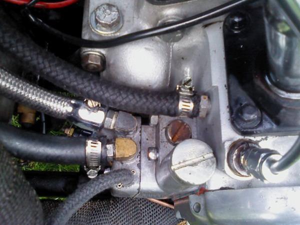

    #38   8. jan 2016 Hej Jesper, nu er der skrevet mange kloge ord her i debatten, hvis du kører med den origenale primærside hvad det ser ud til ifg billedet, skal der være 2 olieslanger på bagsiden af din inderprimær den ene er olietilgang dvs kædesmøring som er placeret mellem krumtap og kobling over kædestrammer og den anden som er retursug sidder lavt tætterre på koblingen den bestemmer oliemængden i primæren, dvs at du bruger din motorolie til smøring af din primærside som er en SAE 50 til din gearbox skal du bruge en transmisionsoil ( som HD anbefaler ) Hvis du har ombygget din primærside er det en anden sag. Jeg kører selv Shovelhead.
    Du er velkommen til at give mig et ring hvis du har andre spørgsmål du mangler svar på : 40859105 Mvh Niels G
  • #39   8. jan 2016 Hej Niels. Der sidder kun 3 olieslanger på den. De sidder på oliepumpen og går alle 3 op i olietanken. Så der er ingen der går over i primærsiden. Den lille slange er lukket af.
  • #40   8. jan 2016 Ja og det er godt. Det system var/er noget lort.
    Den tager olie og skyder ind i primær siden og tager derefter det igen og over til olietanken. Så får man godt med kobling affald og små metal støv med over i sin motor og så ind i morteren.
    Så det er derfor at man kobler det fra og kommer olie i istedet for
  • #41   8. jan 2016 Og det ser sku da farligt ud med de forskellige olie slanger.
    Det burde du nok få ryddet lidt op i de fuglerede af slanger - med nogle nye det er ens ;):D
  • #42   8. jan 2016 Ja der kommer også nye på. Det var før den blev skilt ad.
  • #43   8. apr 2020 #2 Flemming O
    Hvor ville jeg ønske jeg havde set din kommentar før jeg tævede min primær side ind i 80/90 automatgearkasseolie.
    Koblingen glider som en gal nu -.-
