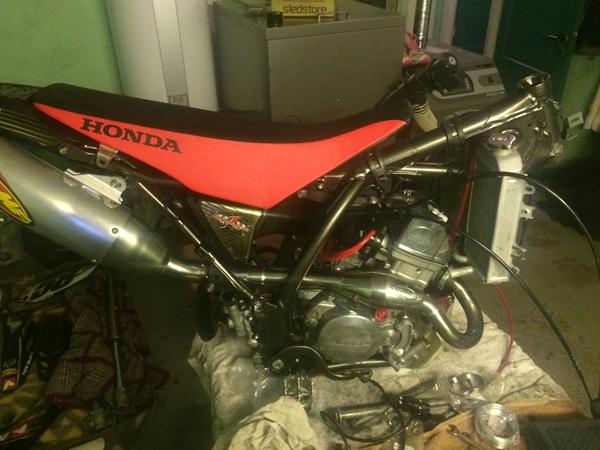

Maskinen er ved at blive klargjort og hele ledningsnettet er skildt ad, men hvad skal man bruge? Fugtfotrænger, silikonespray eller silikonefedt?
