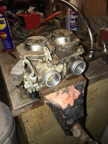

Hej har oprettet et emne før, men er kommet lidt længere så ville lige samle op og spørge mere korrekt.

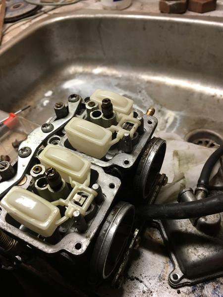

Har fået en Kuzuma ATV af en nabo, som ikke ville tage gas og smed meget benzin, jeg skilte derfor karburatoren ad og rensede den grundigt (Den var fyldt med noget grønt stads lidt som alger?) da jeg får den samlet igen køre den fint, men smider forsat meget benzin. Kan ikke se hvor benzinen kommer fra da det ligesom bare løber ned af hele karburatoren. Skildte den så ad igen og indtillede svømmer højden så jeg var sikker på at den ville lukke af men det hjalp ikke. Det begynder at løbe så snart man tænder for benzin hanen også inden man begynder at tænde.
Kan det have noget med benzin hanen, der først skal lukke benzin igennem når motoren suger?

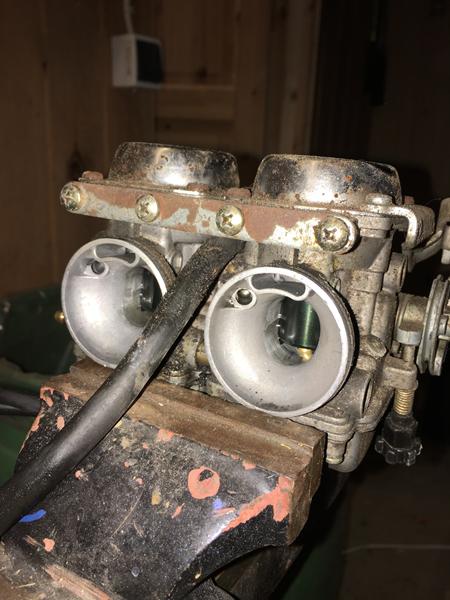

Køber dette kit, det må kunne køre det:
http://sportsmoto.dk/shop/217-repkit-karburator/1348-repkit-til-pz-24mm-vaccumkarburator/
Kunne man evt. lukke hullet, hvor ventilen sidder helt af med en prop, og så sætte kabu på igen, bare for at se om det er det?

nåleventiler og tjek om svømmerne er tætte , ellers synker de også
