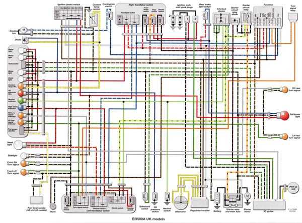

  • #3   6. apr 2016 Ok når jeg sætter tænding på, så kommer der 12 volt. Når jeg starter den, så viser den ca. 9 volt. Men er det fordi det er et pulssignal, at den viser 9 volt? Det er vel en induktiv giver som går op til boksen, og så laver den det om til en stænding som varierer alt efter hvor meget omdrejningstælleren skal vise.
  • #4   6. apr 2016 Problemet er at min laderegulator var stået af og så kom der røg i omdrejningstælleren. Jeg har nu skiftet laderegulatoren og den lader nu som den skal. Jeg fandt ud af at der var en modstand i omdrejningstælleren som skulle skiftes, jeg fik loddet en ny modstand i. Men den begyndte bare at ryge igen og jeg har pillet omdrejningstælleren fra. Jeg har så hørt at man skal skifte en diode sammen med modstanden, ellers brænder den bare af igen. Så det er mit næste bud. Men jeg vil gerne være sikker på at det ikke er CDI boksen som har taget skade af den for høje spænding, og dermed sender et for voldsomt signal til omdrejningstælleren. smiley
  • #6   7. apr 2016 Som johan er inde på så kan du ikke umildbart måle de 12 V, i manualen for alpen skriver de at man skal kunne måle 10V hvis signalet fra CDI er ok så det 9 V lyder fornuftig.
  • #7   8. apr 2016 Jeg har fikset det nu, der var en diode i omdrejningstælleren som var brændt af, så jeg kunne måle gennemgang begge veje. En ny diode blev loddet i, og det hele funker igen. smiley Tak for hjælpen.
